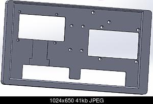

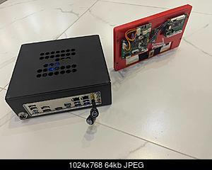

Кстати сделал рамку под этот дисплей + тач 199*112. Крепления на задней крышке под Народный от Basurman'а, Hid от Yam и контролер тача с Тао.
Тренировался на дешевом PetG, перед установкой перепечатаю на черный PA-CF с карбоном!

STL файлы крышки и рамки, в архиве!
