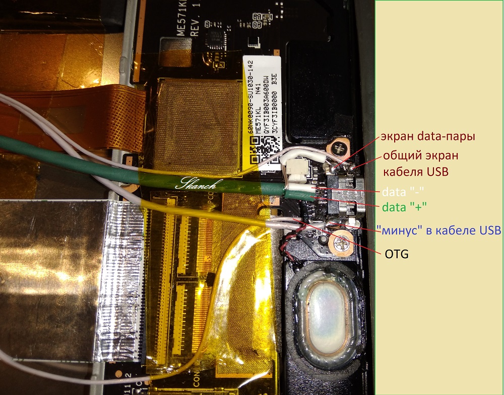

Сообщение от Alex68 Посмотреть сообщение
А насколько близко экран должен быть к месту пайки? Насколько я помню у меня в usb кабеле data вообще не имеет экрана. А общий экран оголен сантиметров на 10 для укладки. Но при этом все может нормально работать неделями до отвала. А иных причин отвала не известно? И на счет кнопок не подскажите что может быть
Это гарантированный вариант распайки USB в планшете.
По "кнопкам"-- посмотрите широкий шлейф на предмет плохого контакта.
... Насколько я помню у меня в usb кабеле data вообще не имеет экрана...
Ни в одном кабеле USB2.0 из магазина нет data--пары в собственном экране. Но для распайки внутри планшета -- это необходимое условие.
Посмотрите "шапку" темы -- всё это там есть...
