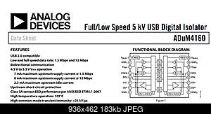

Если говорить об ADuM4160, то микросхема не поддерживает USB2.0
adum4160.pdf
Ну даташит смело утверждает обратное ( FEATURES
USB 2.0 compatible)
Кстати, у рекомендованной вами ISOUSB211 действительно есть режим high speed (480 Mbps), против 12 Mbps ADUM4160, но в случае нормального хаба остальные порты будут иметь свою полную скорость, что для обычного пользователя не имеет вообще никакой разницы.
Кстати, тестировал как то ADUM4160 на скорость, передавая файл на гигабайты с последующим сравнением побайтово. Так вот абсолютно идентичные файлы при полной заявленной скорости.
Исходя из этого, расскажите мне пожалуйста, как юсб цифровой сигнал режет звук. Что вошло, то и вышло, а преобразовать это уже задача микросхемы АЦП.
Или это опять ваша личная точка зрения?
