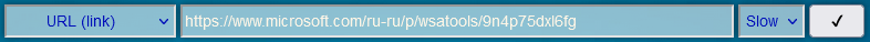

Скачать WSATools можно, опять же, через Онлайн генератор ссылок для Microsoft Store, заполнив так, как на втором скриншоте (URL=https://www.microsoft.com/ru-ru/p/wsatools/9n4p75dxl6fg).
