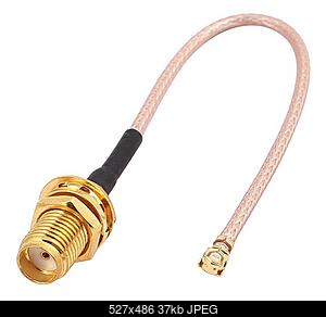

...А как ее правильно подключить?
Вот так...
Кабель использовать такой
Отрезаете маленький разъём, разделываете аккуратно кабель. Оплётку паяете на контакт "масса", центральную жилу вместе с проводом питания на контакт рядом. Сечение провода питания достаточно 0,35 мм.кв..
