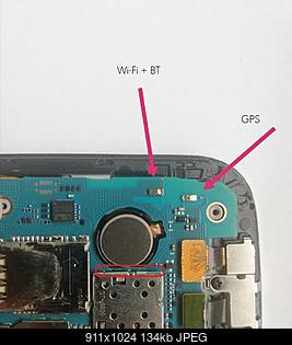

Девайс Samsung GT-I9200 Mega 6.3 в штатной навигации Мегана.
Фото прикрепил
Вот здесь, где припаян корпус экрана "истинная" масса. К контакту антенны на мат/плате паяете центральную жилу, а оплётку (экран) длинным проводником в термоусадке до места пайки возле крышки экрана.
