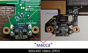

Сообщение от Michurinsk Посмотреть сообщение
На всякий случай хочу уточнить: для холла, отг и кнопок массу можно брать в одном месте? Если да то куда лучше ее подпаять?
Массу брать отсюда (если контроллер оставлен и правильно подготовлен, то по стрелке).
или с корпуса USB разъёма
