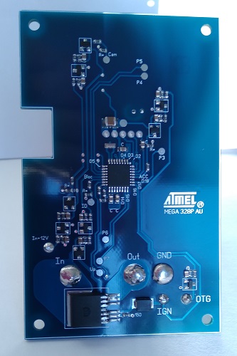

Базовая версия USB 2.0 HUB-а на USB2517 прошла проверку. Сейчас собираю ещё одну модификацию с выводом настраиваемой линии управления OTG, таймерами включения 5-ти USB разъёмов из 7-ми, один из которых может быть использован для подключения EasyCap с внешним управлением +12V от фонаря "ЗХ" (коммутируется и data-линия, и линия питания, что полностью имитирует штатное подключение устройства) . Этот же разъём можно использовать для включения (отключения) устройства (как вариант роутера) точно по времени (используется отдельный настраиваемый модуль точных часов с автономным питанием в режиме "сна" от литиевой батарейки CR1220).
Коммутация портов в этой версии HUB-а осуществляется и по линии их питания (+5V), и по линии передачи данных, через специальные "Power switch" и "USB switch".
При кручении стартером питание на HUB не отключается, независимо отчего идёт управление: IGN или ACC.
Использование отдельного контроллера управления, позволяет настроить включение USB-устройств и их инициализацию в системе по алгоритму, необходимого пользователю. Пока настройка делается на этапе изготовления HUB-а и его отладки. Возможно, что в будущем сделаю настройку (а в планах и отельного блока питания) по Bluetooth через программу для андроид телефона. Но это пока планы...

Ниже процесс сборки одного из вариантов HUB-а
Плата контроллера управления и питания
