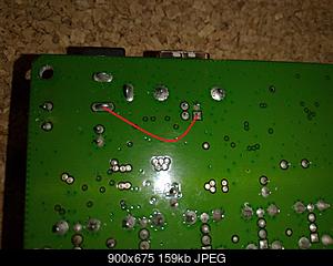

Сообщение от nexus Посмотреть сообщение
...Ооо, вспомнил еще один нюанс, я тогда несколько лет назад впаивал перемычку на плате хаба, напомните пожалуйста, для чего эта перемычка нужна?
В кабеле между планшетом и HUB-ом линию +5В необходимо перерезать. Перемычка по линии +5В на входном USB разъёме делается для дого, что бы HUB увидел подключение к планшету и был готов к передачи данных. Сечение провода для перемычки должно быть минимальным - линия не силовая, а сигнальная.
