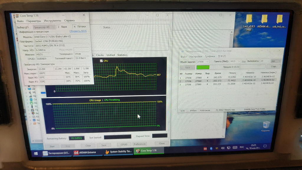

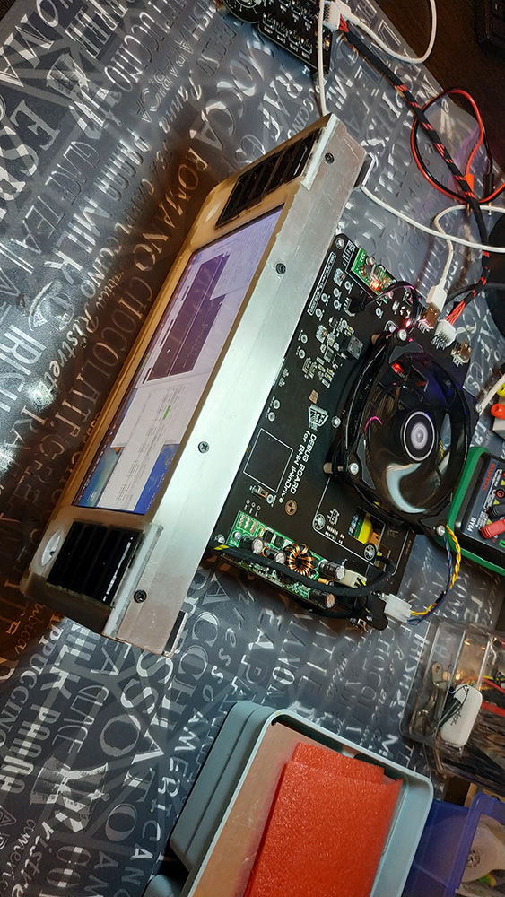

Заказал у китайцев платы для отладки и проверки некоторых узлов схемы. Сама материнская плата не умеет в автоматическую регулировку оборотов кулера процессора, хотя соответствующий пин для ШИМ есть на плате, но через него можно регулировать только вручную, в связи с чем использован контроллер из поднебесной для автоматической регулировки оборотов по температуре. Правда пока что там регулируется без ШИМ, только напряжением, но уже получил новую версию с регулировкой по ШИМ. Тут алгоритм следущий - до 35°C вентилятор остановлен, после начинает вращаться начиная с ~300 оборотов, при достижении 60°C выходит на максимальные ~1300 оборотов. Штатный кулер с материнки убрал, вместо него поставил мощный, цельномедный серверный радиатор, который запросто справляется с нагревом проца при стресстесте даже в пассиве, но в машине и в корпусе будет теплее, а тем более рядом печка машины, так что вентилятор необходим. Терморезистор контроллера вставил в просверленное отверстие в основании радиатора.
Далее релиализована полный функционал подсветки матрицы экрана, использована схема на TPS61500, ШИМ управления яркостью с материнки, регулируется штатно в винде (материнка со встроенным LVDS), в биосе материнки поправлено минимальное значение яркости, там было 0 (ноль), из-за чего экран тух бы совсем, сейчас около 5% минимальная яркость. Так же в планах реализовать регулировку яркости от общей яркости подсветки приборов в машине, сделать это будет не сложно, так как штатно на подсветку приборов и кнопок идёт ШИМ, который прекрасно работает как ШИМ для TPS61500, но пока не знаю как сделать, если выключаю габариты, то экран потухнет (на ШИМ входе ничего не будет). Как сделать чтобы при выключении габаритов экран не затухал, а переключался на управление яркостью из винды?

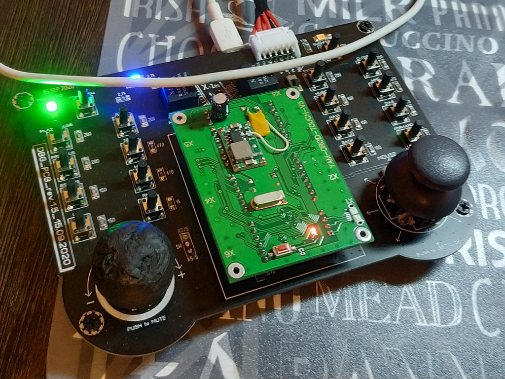

Далее, использован контроллер Юрия (YAM_DROID) для кнопок на лицевой панели, для управления питанием усилителей, а также для управления питанием системы в целом. Сам контроллер питается от материнской платы, тоесть когда комп выключен, то и контроллер обесточен. Да, я делаю так, чтобы когда комп был выключен, потребления не было вообще. Алгоритм работы следующий: Машина закрыта, поставлена на сигнализацию, как только я снимаю её с охраны, сигнализация подаёт питание на реле на 5 контактов в компе, которое питает БП материнской платы, комп включается не автоматически, если я его сам не включил, например что-то взял с машины и снова её закрыл (поставил на сигналку), питание с реле снялось и комп потребляет из бортсети 0 мА. Если я включил комп, то замыкается второе, 5-ти вольтовое реле (4 контакта), которое питается от материнки и запараллелено с первым реле, тоесть тоже питает БП материнской платы и всё остальное. Первое реле имеет не с проста 5 контактов, например если комп остался включён, когда я поставил машину на сигналку (например сходить в магазин), то первое реле разомкнётся, но комп останется включён, а с 5-го контакта реле пойдёт 12 вольт на вход контроллера, контроллер отсчитывает 15 минут (если машина не была открыта) и "нажимает" кнопку выключения коротким нажатием, и продолжает считать, если после нажатия кнопки комп не выключился (завис), то через следующие 15 минут выключает комп жёстко (через длинное нажатие) и комп полностью обесточивается. В обычных ситуациях я просто сам выключаю комп. В процессе работы контроллер следит за напряжением на входе компа, если в течении минуты напряжение бортсети менее 11,5 вольт, то комп будет выключен, включить можно только вручную, но если напруга не повысилась, то через минуту он снова будет выключен. Усилителя звука в машине два (4-х канальник для акустики и моноблок для саба), сигнал на них будет идти от звуковухи ASUS Xonar U3. Их питание осуществляется следущим образом: при включении компа, когда запускается винда, на вход в систему запрограммировано событие, которое при входе запускает BATник, котороый отправляет через виртуальный COM-порт команду контроллеру, последний включает реле, которое подаёт 12 вольт на Remote 4-х канальника. При выключении компа реле размыкается и питание с усилителя снимается, это сделано для того, чтобы при включении/выключении компа не было "пуков" в колонки. Сабовый усилок включается через реле нажатием одной из резистивных кнопок на лицевой панели компа и ей же выключается.
На лицевой панели 2 группы кнопок, энкодер и джойстик. Джойстиком управление курсом мыши, нажатие на стик = левый клик мыши, энкодером меняется громкость, нажатие на него выключает звук (и возможно будет выключать усилитель). В левой группе кнопок кнопка включения/выключения компа, кнопка play/pause, кнопка stop, кнопки предыдущий и кнопка следующий трек, кнопка esc, кнопка win, кнопки левой и правой кнопок мыши. В правой группе кнопка включения/выключения сабвуфера, кнопка Enter, кнопка Close (ALT+F4), 4 функциональные кнопки для запуска приложений (Музыка, МедиаЦентр для ТВ, Навигация и Диагностика), и ещё две кнопки для Назад и Вперёд.
