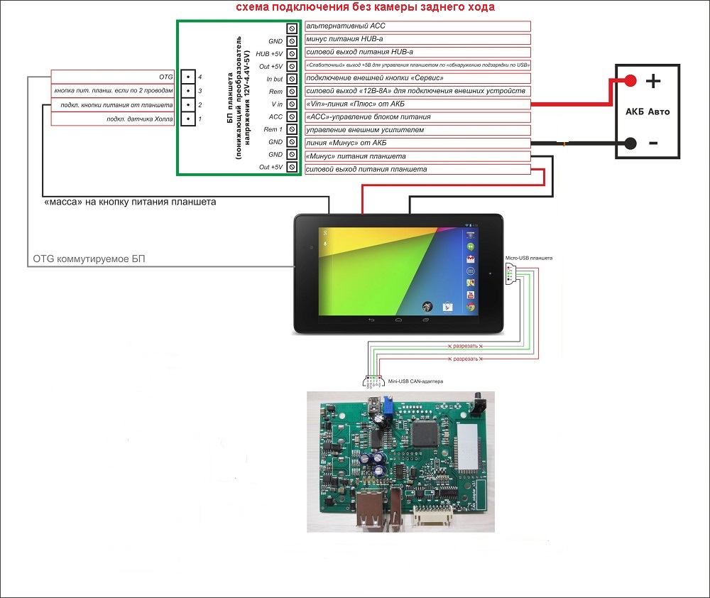

Из готовых решений, я могу предложить только свой блок питания...
Или отдельные модули от него...
понятно, если у меня не будет камеры заднего хода то моя схема подключения будет выглядеть следующим образом ?
то есть только вашу плану нужно подпаять к планшету, правильно ? или еще что то нужно...
Название: Схема подключения Без Камеры ЗХ.jpg
