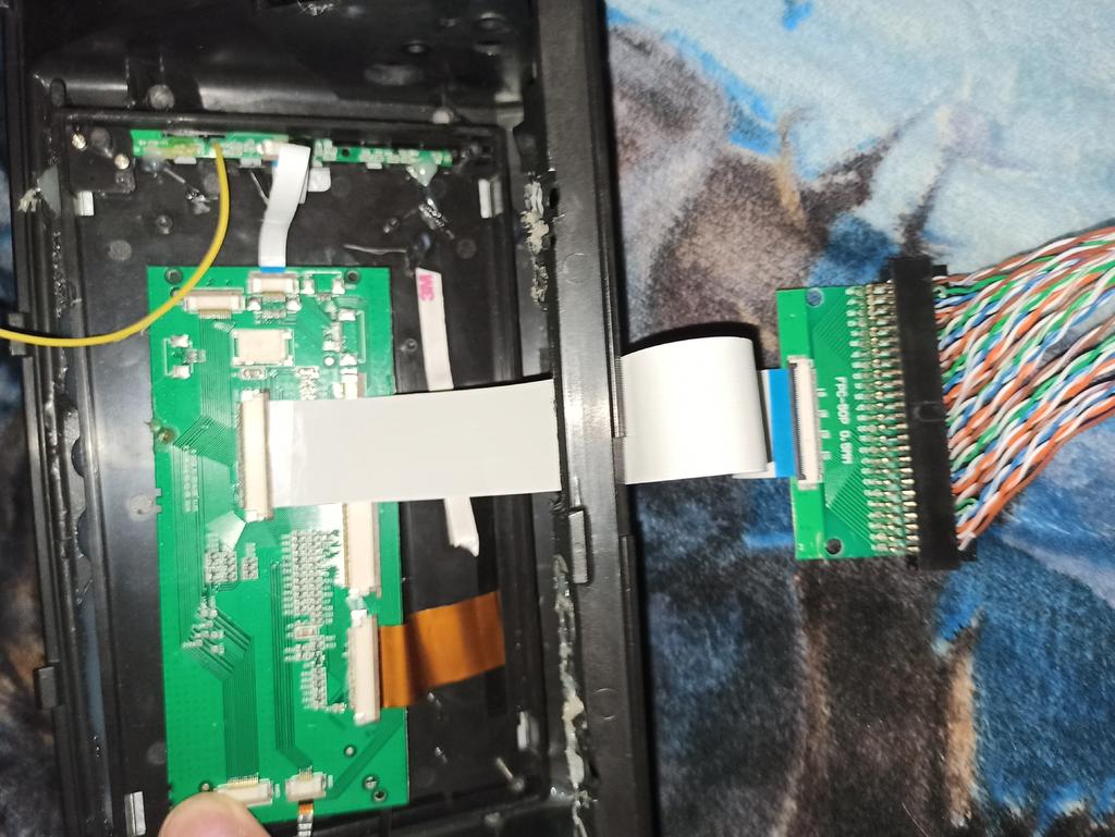

Добрый день, скажу сразу, поиском по форуму пользовался, нашел похожие темы\сообщения, но проблема все равно осталась.
Суть, есть магнитола с экраном 7, необходимо удлинить шлейф магнитолы до 30-35 см, родной шлейф плёночный 50 контактов ffc, да в продаже есть такие шлейфы чуть ли не до метра, покупал, заменял, все работает но появляется низкочастотный "писк матрицы", т.е, я меняю яркость экрана и на разных значениях разный писк от менее противного, до такого что аж голова пухнет через пару минут. Насколько я понял это из за того что такие шлейф не экранированные. Далее я решил спаять шлейф, взял витаю пару , 4 пары. Сначала делал без экранирования, купил у китайцев переходную плату с fpc на дип 50 контактов.
Результат не очень, шумы на матрице, да и писк никуда не делся
Потом взял витую пару с экраном
Разделил по 4 пары и сделал по такому же принципу
Шумы особо не куда не делись, писк ну может немного уменьшился.
Вообщем я понимаю, что делаю скорее всего что то не правильно, подскажи "правильное" экранирование, даташита на матрицу нет, но я прозвонил все 50 контактов и если это необходимо, то знаю на каком контакте какое напряжение, земля и прочее. Может нужно какие то определенные провода скручивать в пары? Например земля с землёй, а питание с питанием?..
Спасибо заранее
1 фото со стороны экрана, 2 со стороны платы
Небольшой апдейт, был куплен вот такой шлейф буквально пару часов назад,https://www.chipdip.ru/product/ffc-2...e-side-contact не реклама чип дипа), вроде как он экранированный по спецификации, 20 контактный, обрезал, срастил в ширину до нужного количества контактов, итог, изображение отличное, но вот писк остался, и слышен он при прибавлении яркости, всего 5 делений яркости, на 1 вообще почти не слышно, на 2 тоже еле слышно, ну и так далее на 5 слышно отчётливо. Ещё заметил вот что, на мониторе есть плата куда идёт шлейф на матрицу и тачскрин, вот сзади платы есть площадки земли, если до них пальцами дотрагиваясь, писк становится на порядок меньше, даже на максимальной яркости, слышно чуток но уже уши не вянут.
я так понимаю, проблема есть с землёй? Ну может как то не заземлено.., что можно предпринять?
