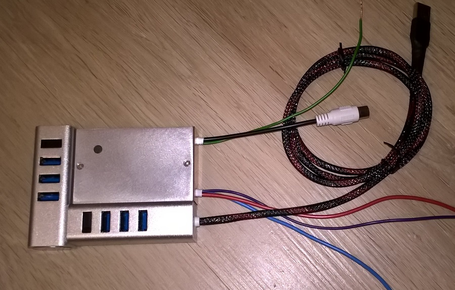

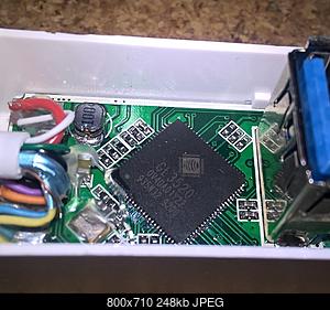

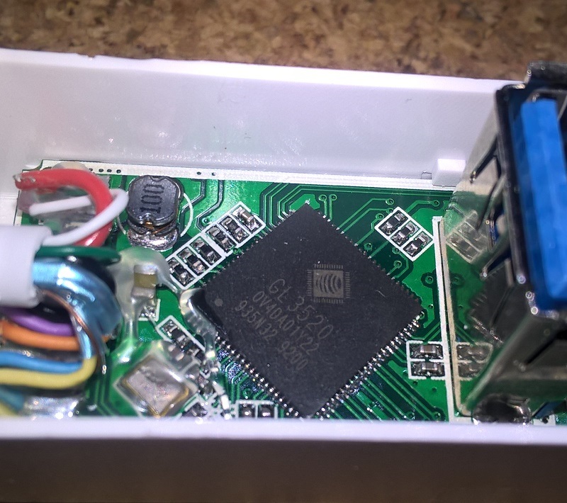

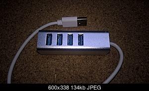

Представляю один из вариантов составного HUB-а, построенного из двух пассивных HUB-ов на чипах GL3520, доработанных по такой технологии.

Эти микросхемы зарекомендовали себя, как одни из самых надёжных в эксплуатации и по отзывам пользователей сравнительно "малошумные". Ко всем достоинствам добавляется ещё и возможность обновления прошивки и программирования некоторых функций HUB-а.
Компоновка классическая 4+4=7-два последовательно подключённых HUB-а, "минус" ещё один порт, который использует EasyCap для камеры "ЗХ", в итоге получаем 6 полноценных USB портов.

На каждую микросхему HUB-а свой отдельный модуль с размерами 36мм х 24мм., выполненных по топологии, которая позволила получить на выходе достаточно качественное напряжение +/-5V с током нагрузки до 3,5А (нужен радиатор определённого размера). Помещены они в самодельный корпус из алюминиевой профильной трубы, с внешними размерами 50 мм х 77мм и толщиной стенок 2 мм., выполняющий в том числе роль радиатора охлаждения для этих модулей.
Оба корпуса HUB-ов жёстко соединены с дополнительным корпусом и составляют единую конструкцию.

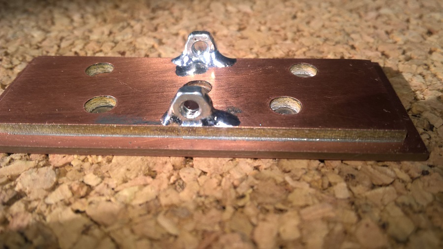

Ниже крышка корпуса, спаянная из двух пластинок стеклотекстолита по капиллярной технологии.

Теплоотвод сделан через термопрокладку "3М",

с дополнительной фиксацией винтом через корпус (для этого на каждом модуле припаял по сдвоенной гайке).

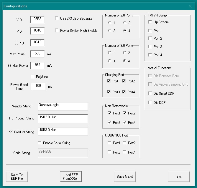

После перепрошивки HUB-а на крайнюю версию ПО и с подборкой наиболее оптимального режима его работы,

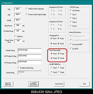

(настройка конфигурации для каждой микросхемы составного HUB-а отдельная: для 7-ми портового две микросхемы, для 10-ти портового три и так далее...)

получился очень достойный вариант составного USB концентратора, полностью с автономным питанием от бортового напряжения авто, управлением включения/выключения по линии "АСС", с раздельными линиями питания каждой микросхемы, силовых линий USB-разъёмов и с интегрированным EasyCap для камеры "ЗХ", работающий и на Windows, и на Android устройствах.

P.S. В ходе экспериментов с разными HUB-ами пришёл к выводу, что для надёжного и гарантированного "подъёма" каждого USB устройства, подключённого в USB-разъём HUB-а, необходимо питание на каждый такой разъём подавать в последовательной очерёдности и с небольшой задержкой после появления общего питания на микросхеме HUB-а. При таком варианте питания и "стационарной привязки" USB-портов (делается через модификацию прошивки HUB-а), все устройства гарантированно подключаются, получая постоянный уникальный номер "привязки".
