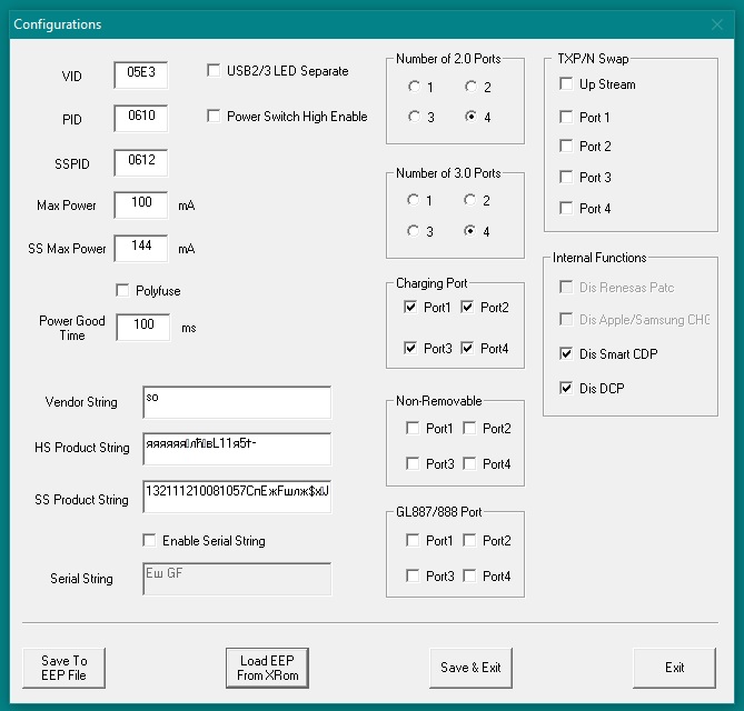

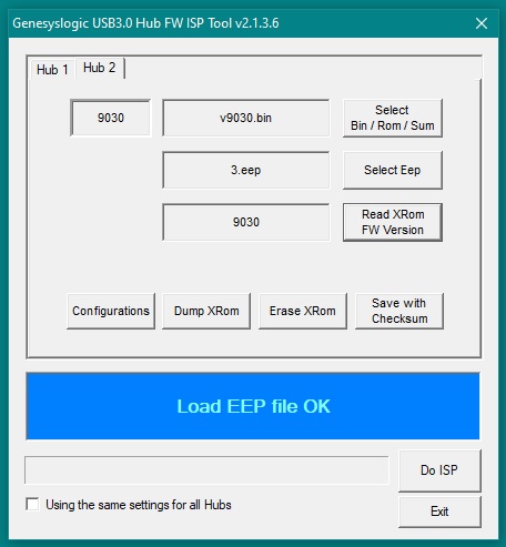

Возможно кому-то пригодится: утилита для обновления прошивки у USB3.0 хабов на контроллерах серии Genesys GL3520.
ID:	51930 Нажмите на изображение для увеличения

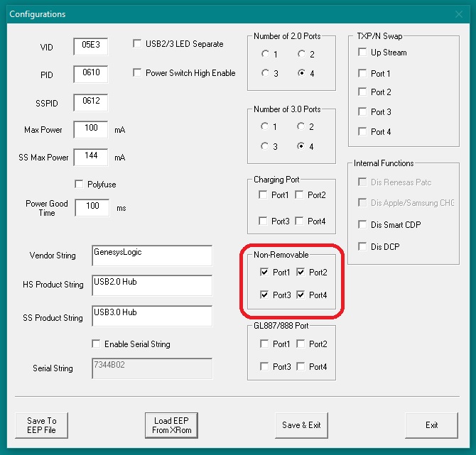

Утилита позволяет зафиксировать номера портов для устройств подключённых в HUB.

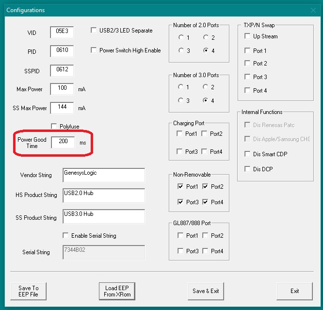

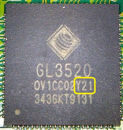

Выставить время задержки опроса HUB-а после появления питания.
Это актуально, если HUB составной и имеет количество портов больше 4-х. В первом HUB-е задержку делать достаточно 100ms, во втором уже немного больше, скажем 150ms. Но больше 200ms делать не рекомендую - большая задержка приводит к сбросу соединения.
