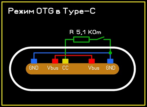

Спасибо большое за ответы! хотелось бы обойтись конечно малой кровью, для начала найду отг провод и подключу планшет через него, питание кину на контроллер, как вы рекомендовали, и сделаю замер потребления в нагрузке, далее уже будет видно, если хватит, то буду очень рад, если нет, то будем думать дальше.
OTG в Type-C подключать на "массу" через резистор 5,1 KOm, как на рисунке.
