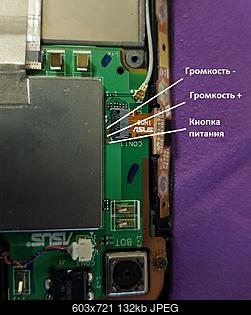

Сообщение от архей Посмотреть сообщение
Хотел распаять кнопки на 2013 лте через шлейф привода, но на шлейфе привода дорожки шире. Решил припаяться к кнопкам как в шапке http://pccar.ru/showpost.php?p=383424&postcount=2061 .. только мне не понятно зачем припаян провод под кнопкой минус
Наверно для гарантированного срабатывания кнопки при замыкании на этот провод. В принципе провод на общую "массу" на этом шлейфе паять необязательно.
Есть ещё вариант пайки проводов управления кнопками из "шапки" темы "Вариант подготовки планшета"- на пятаки возле разъёма шлейфа кнопок.
