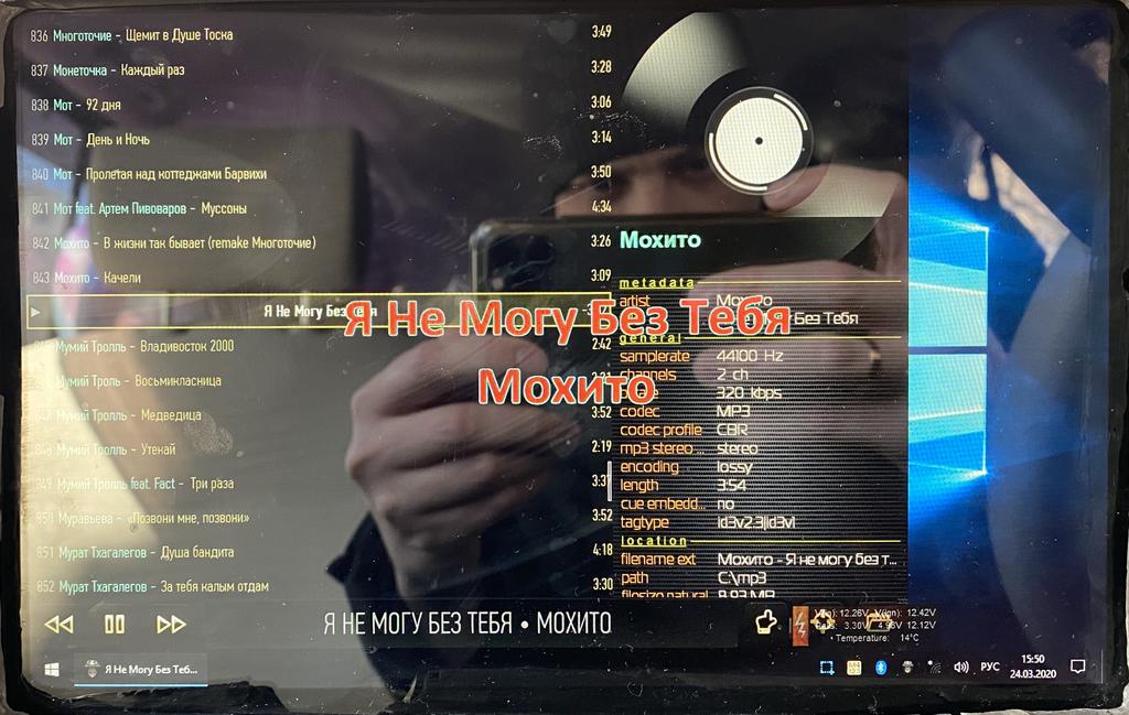

Ок, сейчас переделаю. Как раз сегодня первый раз с того момента слетел размер:
Но кстати сейчас слетело не после сна, я заглушил машину, монитор выключился, но комп ещё работал, Я тут же включил зажигание чтоб музыку слушать на заглушенной машине, включился монитор и размер фубара слетел, хотя комп грубо говоря не знал что зажигание пропадало, для него только монитор пропал...
