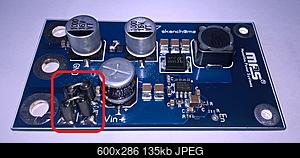

Для модульного блока питания протестировал DC-DC преобразователи на MP1584 с обновлённой трассировкой на двухслойной плате линии входного напряжения: добавил на входе индуктивности для подавления ЭМП, изменил трассировку общей "массы" со "сбросом помех" через керамические чип-конденсаторы подавления ЭМП и как следствие — при выходном напряжении +/-5V и полной продолжительной нагрузке в 3А пульсации на выходе не более 20 mV. Теперь все блоки питания будут комплектоваться новыми платами.
