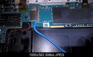

Вариант подготовки планшета HUAWEI MediaPad T5, модель: AGS2-L09.
Это с "отстёгнутым" экраном.

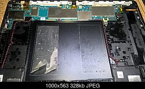

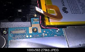

Батарея несъёмная-приклеена на тонкий двухсторонний скотч. "Срезал" её пластиковой лопаткой.

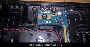

Разъём micro USB.

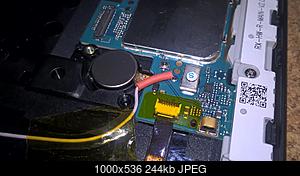

Для подключения внешнего питания я использовал свою схему, описанную в этой теме.
Линия "плюс" подключается прямо на разъём на мат-плате, с использованием для этого контроллера батареи.
ID:	51677 Нажмите на изображение для увеличения
"Минус" паяется на общую "массу" на мат-плате. Напряжение питания 4,4V.

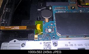

Управление планшетом будет по "нажатию" на кнопку питания. На материнке есть три "пятака"- выводы от кнопок управления. Управление однопроводное с замыканием на "массу".
Вывод от кнопки питания.

Планшет оказался очень "экономным"- при максимальной нагрузке в процессе теста пиковое потребление было зафиксировано на уровне 1,6А.
При переходе в режим "сон", примерно через полторы минуты, в течение которых, по всей видимости программно завершаются все процессы и отключаются все приложения, потребление планшетом равно 1,5мА. При этом WiFi, bluetooth, GPS подключены постоянно. Пробовал оставить включённым Яндекс-навигатор - то же самое...

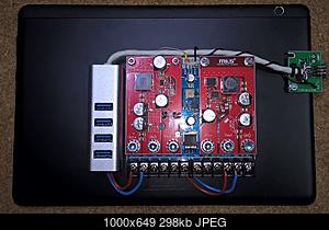

Это вид со стороны крышки планшета. Установлен блок питания, HUB и угловой USB разъём.
