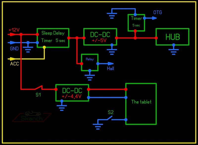

...набросал такую схемку...
Небольшая корректировка схемы...
Для того, что бы оборудование не отключалось во время кручения стартером, на входе используется таймер задержки отключения (Sleep Delay Timer) с временем в 5 секунд и управлением по линии АСС (при появлении "АСС" модуль мгновенно включается, при пропадании "АСС" модуль отключается через 5 секунд). Дальше по схеме всё должно быть понятно. Общая масса должна быть соединена в одной точке на кузове авто. Подключать силовую линию к "фишке" автомагнитолы или другого оборудования не рекомендую. Линию "+12V" тянуть напрямую от АКБ.
