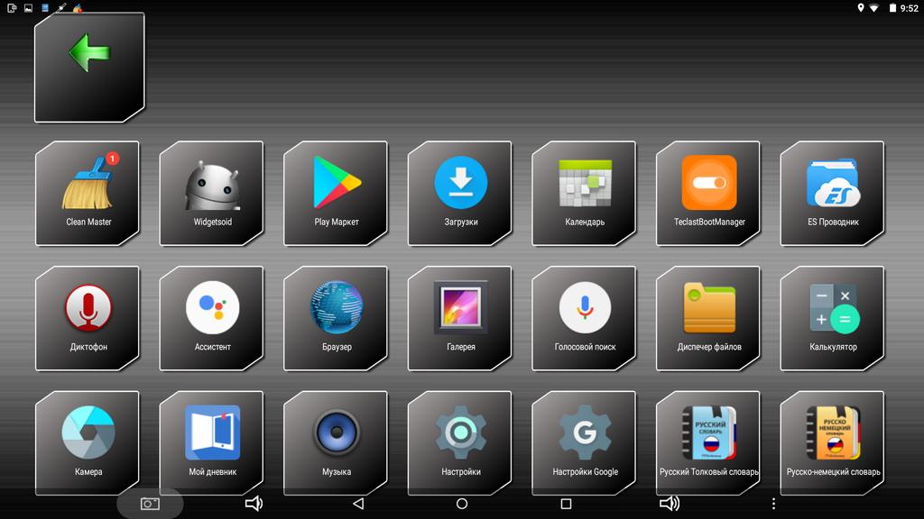

Давным давно я сделал CarPC на базе планшета Tesla Neon 8.0 до этого был поставлен какой то 7-и дюймовый планшет.
Работал бы это планшет и дальше но владелец захотел большего, а именно 10-и дюймовую магнитолу с алиэкспресс. В связи с этим надо было настраивать навигацию по планшету, а поскольку человек уже привык и его не устроил CarLauncher то и сделаны были такие же настройки. ssLauncher на базе которого был сделан прошлый проект больше не поддерживается и взят за основу его продолжатель Total Launcher.
Так же применены виджеты Widgetsoid и Poweramp
я не стал добавлять остальные виджеты в конфигурацию, добавить их самостоятельно не составит труда.
Конфигурация предназначена для планшетов или магнитолл с разрешением:
1024х600
1024х768
1280х800
1920х1080
если кому то надо другие разрешения напишите и я сделаю.
Устанавливаем Total Launcher, Widgetsoid и Poweramp
это минимальные программы для установки.
Качаем конфигурацию kusheev.com/wp-content/uploads/2019/12/universal.zip
качаем настройки Widgetsoid и загружаем на планшет в корень внутренней памяти, конфигурацию загружаем в любое место
Запускаем Total Launcher, загружаем конфигурацию.
Дальнейшие действия в видео https://youtu.be/ziaMvR4UxHQ
