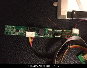

Мне скажите все таки. Связка народный + инвертор SQD-643 V15 убьет матрицу ltn097xl01-h01 или нет?...
Этот инвертор универсальный. И его надо бы правильно настроить. В матрице 6 стрингов по 20мА. Значит инвертор должен выдавать 120мА. А для этого суммарное сопротивление резисторов в фидбэке должно быть 1,66 Ом. А то так и дальше будет палить подсветку.
ЭтиНажмите на изображение для увеличения

Ёпть! А то ж...
