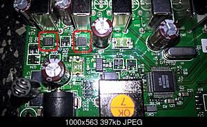

Такая топология имеет очень широкие возможности. Как пример: если заменить "USB Switch" на "USB Charging Port Controller", то этот порт можно переводить в режим зарядки устройства (замыкаются друг с другом data-линии), когда HUB выключен и передача данных не нужна... Примерно так реализовано управление двумя портами зарядки в D-Link ревизии "В1".
