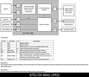

Кнопку он, скорее всего не нажимает... Как выше обозначил Vladget "..x5-ATX-180 плата питания может использовать функцию автоматического запуска (необходимо сотрудничать с настройками материнской платы BIOS)". Ниже фото от одного из продавцов. Там видна отдельная кнопка запуска системы.
Вложение 51369
А судя по их же фоткам у него есть выводы на кнопку вкл, и зачем тогда у него контакт асс вообще, если он ничего не делает при его появлении/пропадании.

Вот на анг. языке понятно, что есть контроль авто вкл/вкл.
