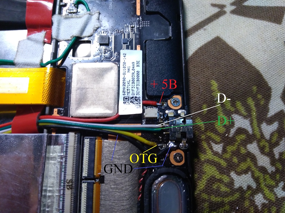

Понял! Спасибо ) Просто думал что можно где-то в другом месте взять, а судя по картинкам из интернета, все прямо на ноги разъема припаиваются. Думаю будет не лишним после пайки, ещё всё залить компаундом каким нибудь...
Вот картинка, но настоятельно рекомендую "витую пару" "упаковать" в экран... И не делать дополнительных разъёмов на линии USB.
