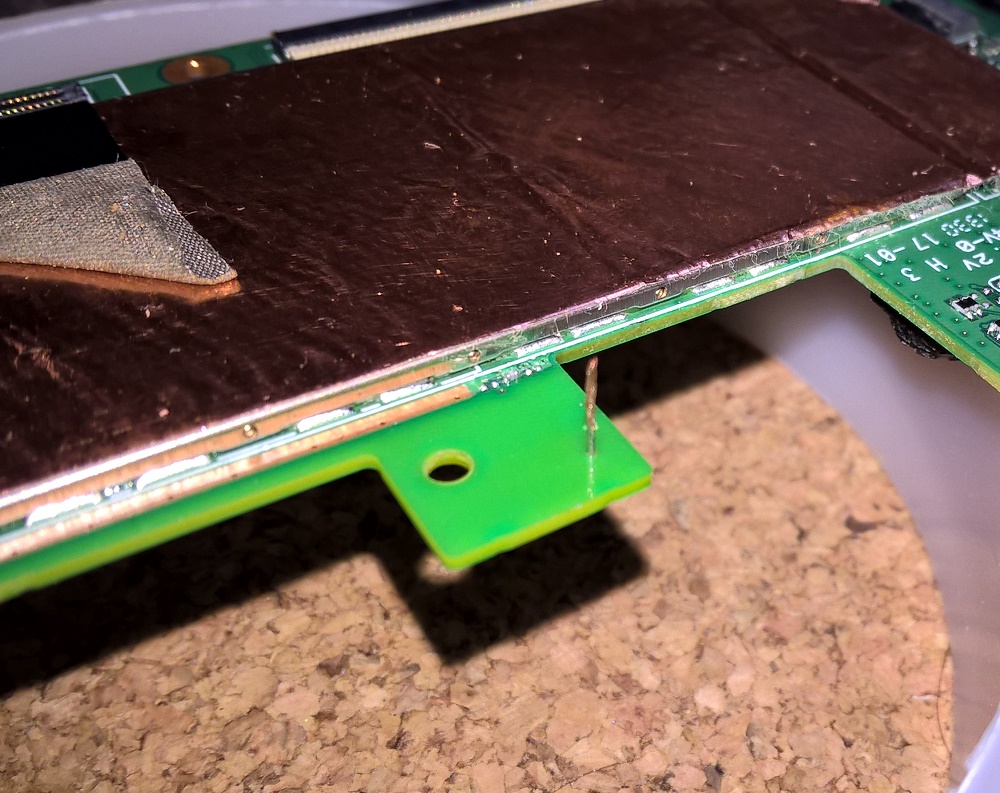

С "лицевой" поверхности платы в одно из отверстий просовываем провод и припаиваем к контактной площадке.
ID:	51185 Нажмите на изображение для увеличения
Обрезаем с "лицевой" поверхности платы провод, так, что бы остался небольшой кончик.

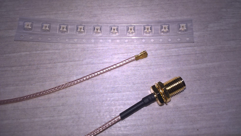

Примерка пигтейла...
