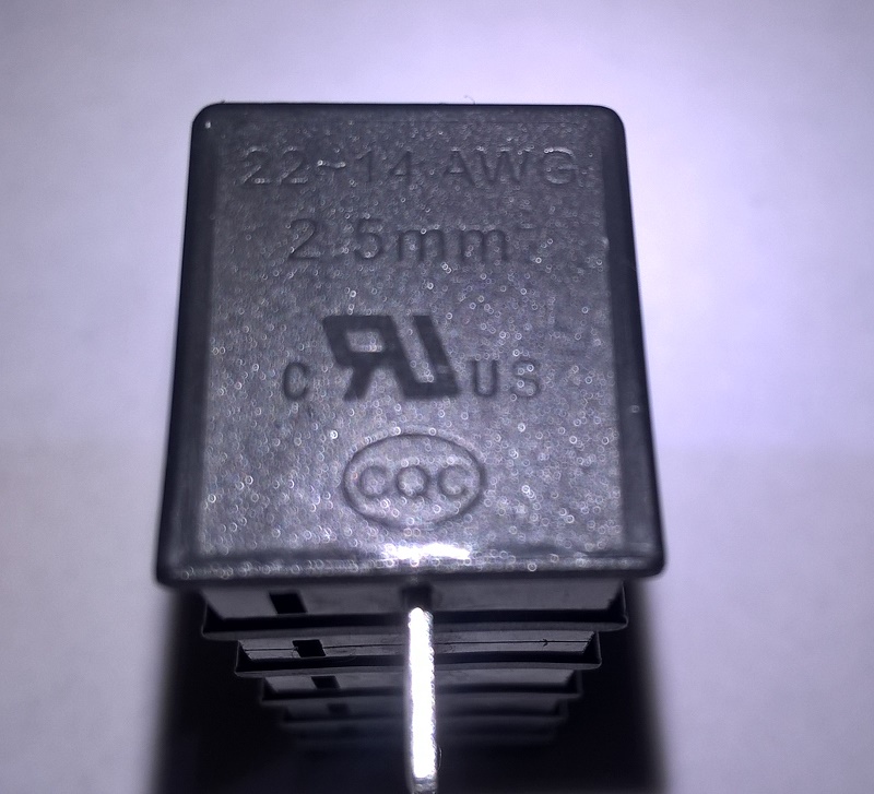

Вроде бы 2,1мм.кв. по даташит. 2,5 не много?
На клеммнике есть маркировка "22-14AWG" и "2.5мм.кв." и последнее значение соответствует действительности (провод именно 2,5 мм.кв. точно умещается с каждой стороны от винта с прижимной пластиной - фото). По даташиту скорее всего перевели 14 AWG в "нормальную" величину (2,08 мм.кв.), а 13 AWG (2.62 мм.кв.) уже не лезет под винт...
При максимальных нагрузках лучше использовать более толстые провода, подводящие напряжение на вход блока . И на "выносной" модуль тоже по возможности с запасом...
