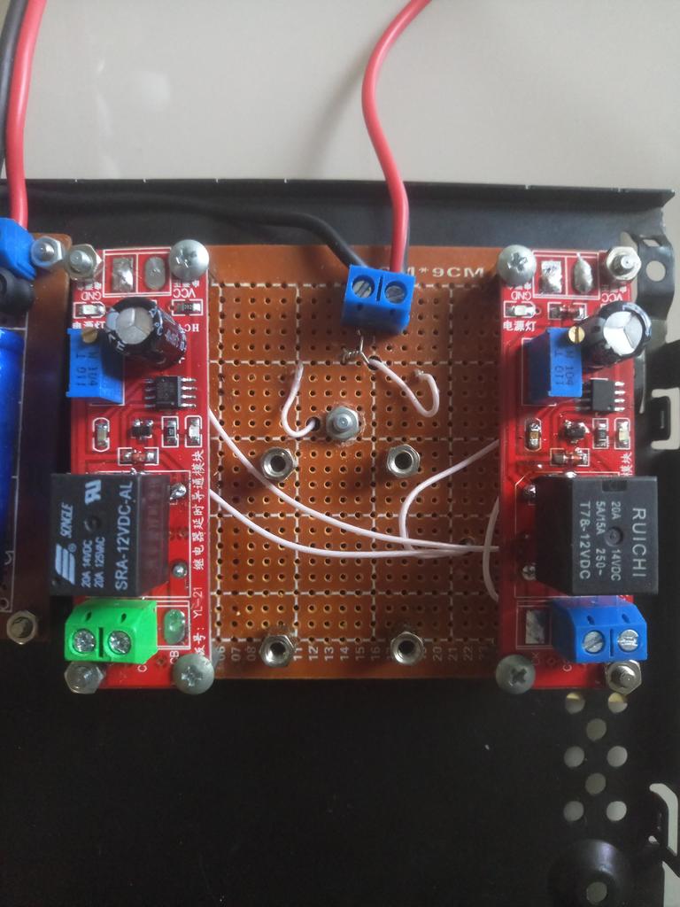

Итак, всё собрал, провел кабель напрямую от аккума на 2.5 квадрата с предохранителем, ACC от колодки предохранителей, блок питания собрал на базе NSD10. Поставил так же 2 реле с задержкой включения,питаются от dc-dc для стабильности, без него щелкали , позже заменю на твердотельные(купил , но оказались бракованные):одно на датчик холла, второе на переферию, спаял Usb otg с разрывом земли. Земля вся соединена в одной точке, которая идет от аккума, кроме земли на колонки. Звук чистый без щелчков и того подобного. Работает стабильно, реле настроил следующим образом:
Включаю зажигание, завожу машину, 5 секунд, включается экран, еще 4 секунды, включается переферия(звуковая, флешка, usb gps приемник), музыка включается автоматом (poweraimp). при выключении соответственно все выключается. HUB tp-link на 4 порта. ну и вывел кнопку включения, на всякий.
