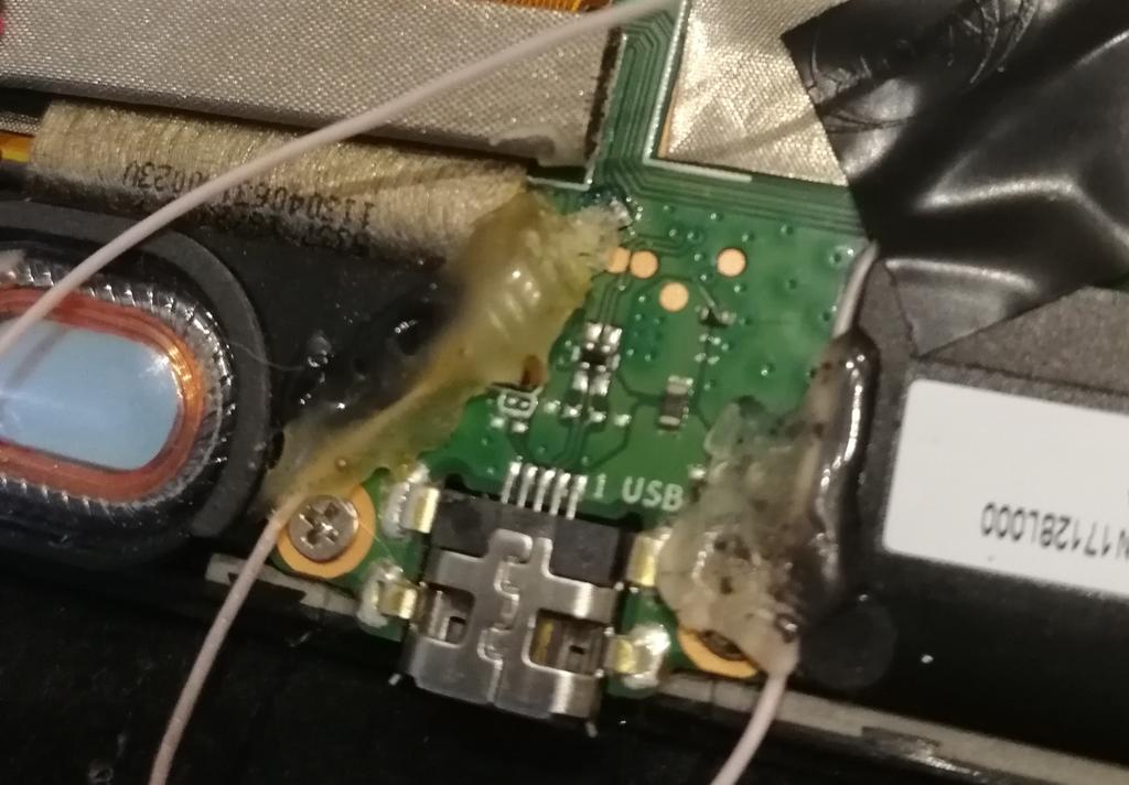

Я думаю, что вы когда перепаивали терморезистор в контроллере батареи, повесили соплю или спалили контроллер. Фото контроллера и где вы там коротнули на "otg" мы так и не увидели Или может вообще резистор другого номинала запаяли. Поэтому перешивка вам не поможет.
Ps
USB On-The-Go , часто сокращенно USB OTG или просто OTG , - это спецификация, впервые использованная в конце 2001 года, которая позволяет USB-устройствам , таким как планшеты или смартфоны , выступать в качестве хоста
Включается режим отг замыканием четвертого контакта юсб планшета на массу ( 5 пин). При этом планшет включает питание +5В на первый выход юсб, чтобы запитать потенциальную флешку или мышку.
Вот так припаял провод к пятаку отг, терморезистор паял человек занимающийся ремонтом техники
