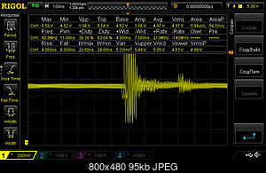

Пульсации на выходе без нагрузки 120мВ http://pccar.ru/attachment.php?attac...1&d=1540833612
Если не менять кондёры и не делать нормальный LC-фильтр на выходе, пульсации под нагрузкой в 8А до 1.0В.
