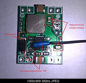

Один вариант безнадёжен в плане доработки для нормального использования ( я не смог это сделать). Но если вы стали "счастливым" обладателем такого варианта модуля,

то есть возможность немного исправить его в лучшую сторону.
Для этого на модуле добавляем элементы, как на фото.

На входе и выходе меняем керамические конденсаторы и ставим с ёмкостью побольше: 22-47мкФ. На вход добавляем электролит 220-330 мкФ на 25В или выше. На выходе паяем электролит на 1000-2000 мкФ на 16В или выше. Без нагрузки пульсации на выходе после доработки уменьшились до 90мВ, при выставленном на выходе напряжении 4.5В и нагрузке в 2.0А пульсации 130 мВ. Это не "супер", но гораздо лучше чем в исполнении производителя. После доработки нагрузку держит хорошо, напряжение на выходе не "плавает".
Для варианта внешнего управления по "EN" нужно сделать следующее: выпаиваем резистор на 100К, который на фото,

впаиваем резистор на 10К (подтяжка к "массе"), изменив его положение, как ниже на фото и проводок управления к ноге микросхемы. Ниже "готовый" модуль с внешним управлением ( если от контроллера, то ничего не добавляем, если от внешнего питания , то последовательно с проводом нужен резистор на 100К).
