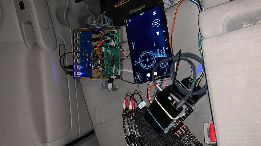

Как сделал я, у меня не планшет, но сути не меняет:
1. USB звук CM6631A
2. Процессор DSP MadBit
3. Усилитель Pioneer GM-D1004
Звук с USB карты в проц по оптике, АСС сигнал не нужен, просыпается проц и будит усилитель по наличию сигнала!
