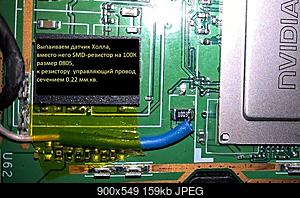

Маленько меня запутали) тестер показывает 0,02 А это 20 миллиампер, везде написано что от 20 до 80 миллиампер потребление это норма. По поводу проекта моего, он уже на двух МП1584, да холл не выпаян, у машины потребление 0,02 А, с планшетом во сне 0,06-0,07 А. Впринципе так и получается 0,04-0,05 на холл. Но с КВГ оно в 2 раза выше и не "спокойное", т.е. держется 0,11 А и потом скачок до 0,23 или 0,35 А и так постоянно, типа процесс не завершен и пытается что-то сделать
Теперь всё пришло в норму... По приложению "КВГ" уже пользователи отмечали его высокое потребление. Что касается планшета, то выпаяв Холл Вы реально уменьшите собственное потребление в режиме "сон". http://pccar.ru/showpost.php?p=397781&postcount=3268
