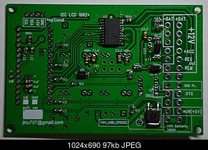

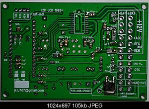

Так как особо много не паяю большие партии плат, поэтому стараюсь искать новые варианты флюсов и способов паять. В данный раз решил попробовать паяльный жир, нейтральный. Купил баночку - жестковат оказался, поставил на батарею - не особо помогло.
Купил в другом магазине, там получше и при температуре +23 в комнате уже похож на мед по консистенции, очень удобно оказалось работать зубочисткой.
1. На пятаки под смд нанес жир только на один из выводов, пробежался припоем поставил капельки. Запаял смд резисторы и конденсаторы.
В принципе даже схемы не понадобилось, все номиналы написаны на плате.
Видны капельки не запаянных диодов
