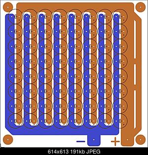

Сообщение от shanay Посмотреть сообщение
... если емкости EXR увеличить немного на выходе после KIS, лучше может стать или это бессмысленно?
Можно увеличить, но в разумных приделах. Лучше ставить несколько конденсаторов параллельно для снижения ESR (эквивалентное последовательное сопротивление)- чем ниже этот показатель, тем лучше работает конденсатор. В импульсных блоках питания (а KIS именно такой с частотой преобразования - 340 кГц) электролитические конденсаторы шунтируются ("подстраховываются") керамическими, поскольку на высоких частотах электролиты уже свои функции не выполняют, а керамика работает отлично. Паять керамику желательно как можно ближе к электролитам (или прямо на их выводы).
Это эскиз платы"бустера" и готовая плата с конденсаторами ( скачивал из сети, но источник сейчас не нашёл). Понятно, что такое количество для планшета не нужно, но если ставить много и небольшой ёмкости (скажем по 220uF), то на выходе будет только лучше.
