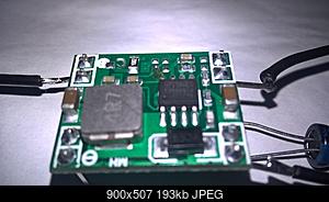

Я забыл, что у тебя собственная плата. Я говорил про готовые китайские модули с МР1584. Там два резистора по 100кОм уже впаяны в делителе между плюсом и минусом. Верхнее плечо делителя с платы убирал, и все. Далее по схеме, с номиналами, приложенними в сообщении выше.
Я на отдельном модуле попробовал...
