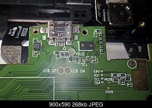

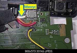

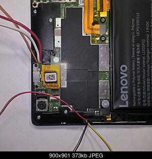

Подключение питания на Lenovo TB3-850M во многом похоже на подключение Samsung Galaxy Tab S 10.5 SM-T805. Батарея удаляется, контроллер остаётся (только потому что имеет специфический разъём на гибком ленточном шлейфе и припаивать к шлейфу провода не совсем удобно). К контакту "плюс" на контроллере припаивается провод, который подключается к положительному выходу внешнего DC-DC преобразователя. К контакту "минус" на контроллере ничего не припаиваем. "Минус" от DC-DC преобразователя припаиваем к общей "массе" на материнской плате планшета ( корпус microUSB разъёма). Напряжение питания планшета 4,5В.
