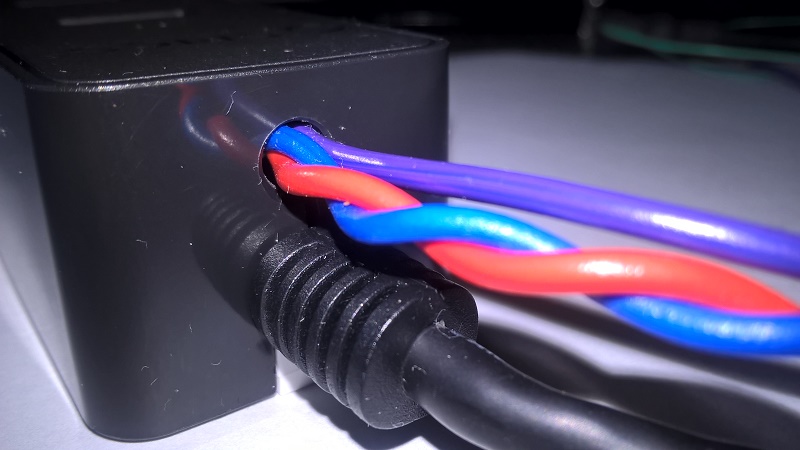

Сверлим отверстие в корпусе и через него выводим провода наружу.

Напряжение на преобразователе должно быть не выше 5.3В.
Добавив угловой разъём microUSB вместо USB-A 3.0 с выведенной линией OTG получим компактный HUB, который можно разместить за планшетом и управлять им, как по OTG, так и питанием самого HUB-а.

P.S. Третий провод из корпуса HUB-а это управление линией +5В на конкретном USB-гнезде в HUB-е для подключения EasyCap и к теме питания HUB-а отношения не имеет.
PP.SS. Если припаять провод на разрезанном контакте разъёма внутри HUB-а к оставшемуся "кусочку" ножки, вывести провод наружу и подключить к дополнительному DC-DC преобразователю с +5В, то им можно управлять планшетом "по обнаружению подзарядки на USB планшета".
