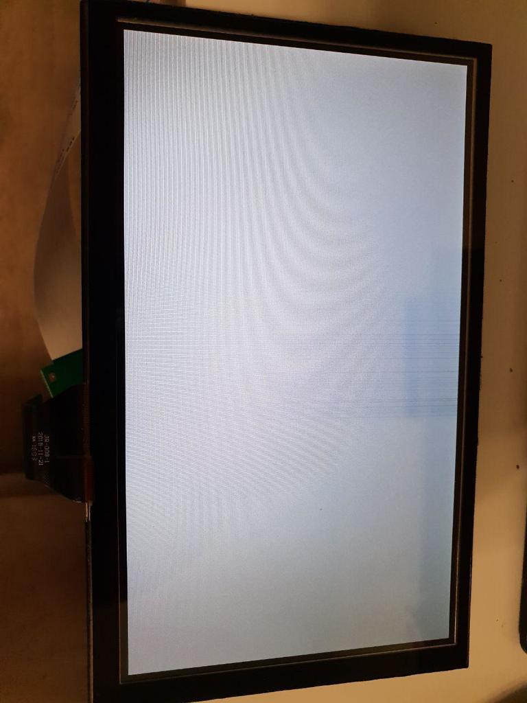

Давно уже заказал "народный контроллер", а тут решил заняться подключением морды к чему-нибудь по HDMI для теста и столкнулся с проблемой.
Продаван прислал контроллер на базе RTD2660h на плате PCB800099-V.9 и плату-переходник на плате PCB800185. Шлейф от коннектора TTL OUT идет к этой переходной плате, а с неё шлейф идет к матрице.
При включении всего этого получаю следующую картину (во вложении): белый экран и полосы. Как только плата отключается по тайм-ауту, панель перестает показывать что-либо.
При нажатии выкл-вкл опять несколько секунд белый экран с полосами и потом опять выключается.
Матрица заведомо рабочая. В чем может быть проблема? Кривой контроллер, шлейфы кривые, или что-то ещё?
