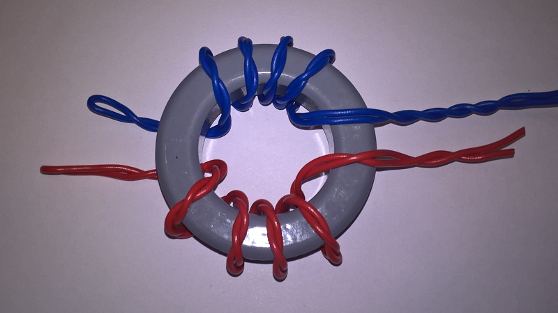

Затем на кольцо из мо-пермаллоя П-140 диаметром 30-40 мм наматываете по несколько витков (можно до заполнения каждой половины кольца) каждой из "скруток", причём каждую линию наматываете в противоположную сторону (пример ниже). Количество витков каждой из сторон должно быть одинаковым.
Получаете синфазный фильтр, который нужно расположить, как можно ближе к потребителю.
Это не панацея, но реально работающий вариант подавления помех.
