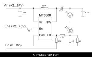

Не соблазняй - все равно не поведусь. Я обычно иду простым путем. На MT3608 все предельно просто:
Питание 2...24В (соответственно и верхнее уверенное значение падения на LED до 48В), ток ограничения по выходу 4А. Все мелко и аккуратно - MT3608 в корпусе SOT23-6. Наоборот прекрасно регулируется аналогом, а если ШИМ - тогда его придется "выпрямлять".
Я же сказал, что пришлось порукодельничать - взял плату готового boost драйвера на YB1518, поменял yobon на МТ3608, резисторы на фидбэке и довесил регулировку. Конечно МТ3608 все таки изначально стабилизатор напряжения а не тока - поэтому и резисторы в фидбэке (Ufb=0.6V) такими получились (ток стабилизации получился 255мА). Немного колхоз, но зато не пришлось плату делать.
