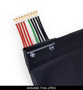

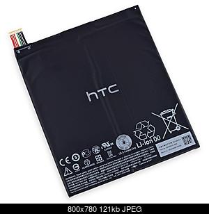

...Но производитель для чего то так делает.
Делается в первую очередь для увеличения общего сечения каждой силовой линии питания при сохранении плоскости монтажа. На Nexus 9 аккумулятор 6700 мА*ч и на разъем идет по четыре проводника на каждой линии питания.
