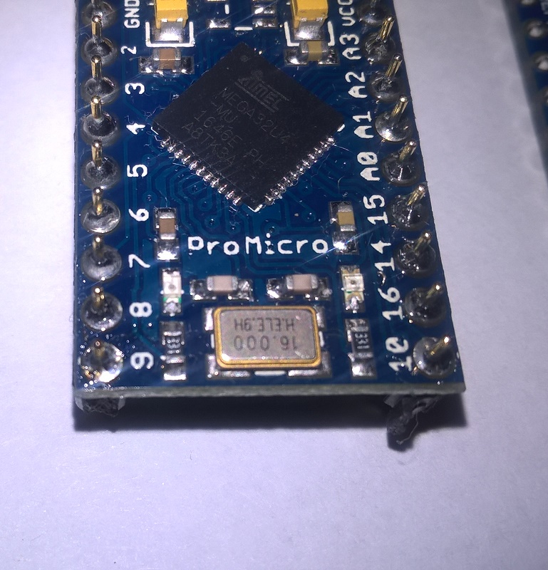

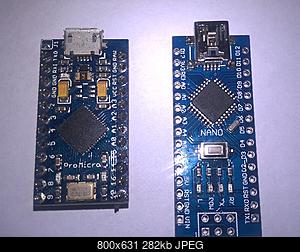

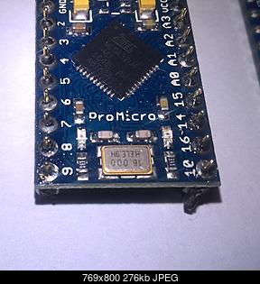

Не поленился-погрел... Испытуемые: Arduino - Nano с керамическим SMD резонатором и Pro Micro с кварцевым SMD резонатором.

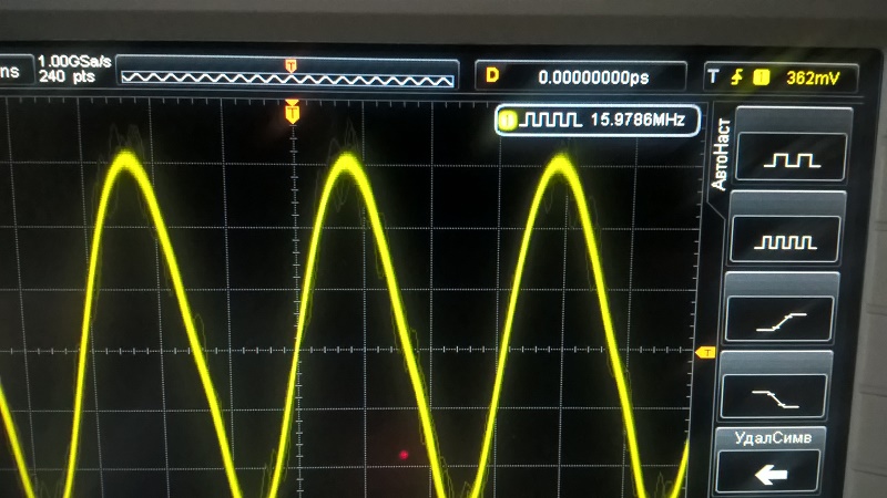

На Nano осциллограф показал без нагрева частоту 15.9786MHz (а должно быть 16.0000),

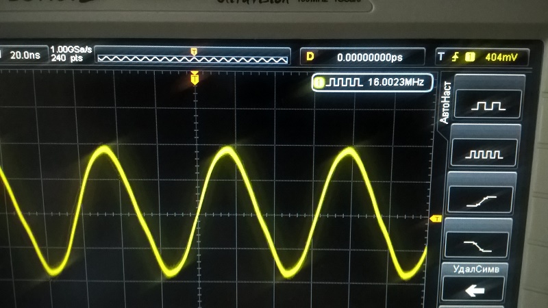

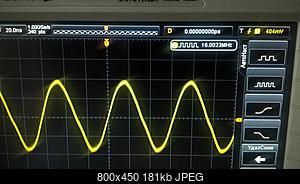

На Pro Micro частота при комнатной температуре 16.0023MHz, при нагреве 16.0049MHz.
