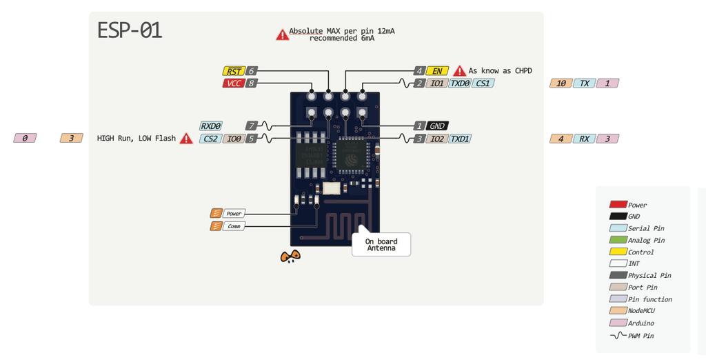

lti1 Можно вообще без контроллеров обойтись, у модулей ESP есть поддержка ARDUINO IDE, т.е. их можно программировать напрямую как любую другую Arduino (скорее всего и сам буду на ардуино писать), + практический все библиотеки написанные для arduino работают и на ESP8266. Если нужно больше GPIO есть модули ESP-12.
