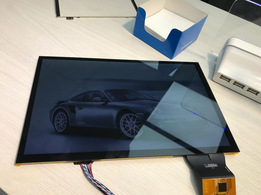

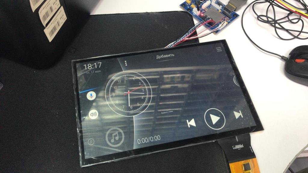

До сборки:
Дисплей на нем просто лежит тач

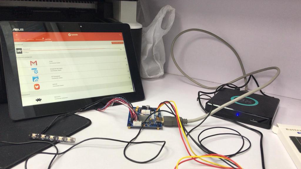

Дисплей + тач в сборе на "воздушной прослойке" в планшете Asus Tf300
