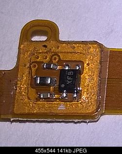

Если датчик Холла похож на этот (а скорее всего такой же), то паять так:

Если датчик Холла расположен на гибком шлейфе, то перед пайкой сначала проверить все разъемы - возможно от тряски просто пропало соединение.
