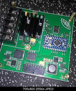

Ну этот LTМ4600 зверь. Но и стоит по конски - одна микросхема 18 баксов. Зато обвязки не надо почти. Кстати, в даташите есть возможность включить его в параллель, чтобы суммировать выходной ток.
Сколько держит реальное минимальное напряжение при нагрузке, мерил?
Не то слово! Отличная микра! Тут с одной бы справиться, а ты суммировать предлагаешь! Греется тоже хорошо. Радиаторы просто необходимы. При нагрузке в 8А держит "просадку" до 7В.

Это совместная разработка с basurman и печатная плата модуля (картинка ниже) его заслуга.
