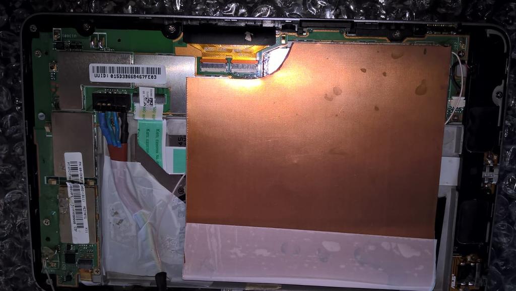

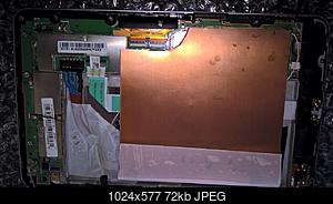

Сообщение от Wolf_xp Посмотреть сообщение
...планирую из медной фольги сделать подобие радиатора
Рекомендую делать "двойной", как на эскизе... В месте сгиба фольги с двух сторон проклеить армированным скотчем, чтобы избежать перелома,а двусторонний скотч клеить небольшими квадратами (10 мм Х 10 мм и толщиной 2-4 мм) - этим избегаем соприкосновения поверхностей чем увеличивается площадь "радиатора"... Для теплоотвода от процессора использовать термопроводящий скотч 3М - надежно зафиксирует конструкцию и обеспечит хороший теплоотвод...
