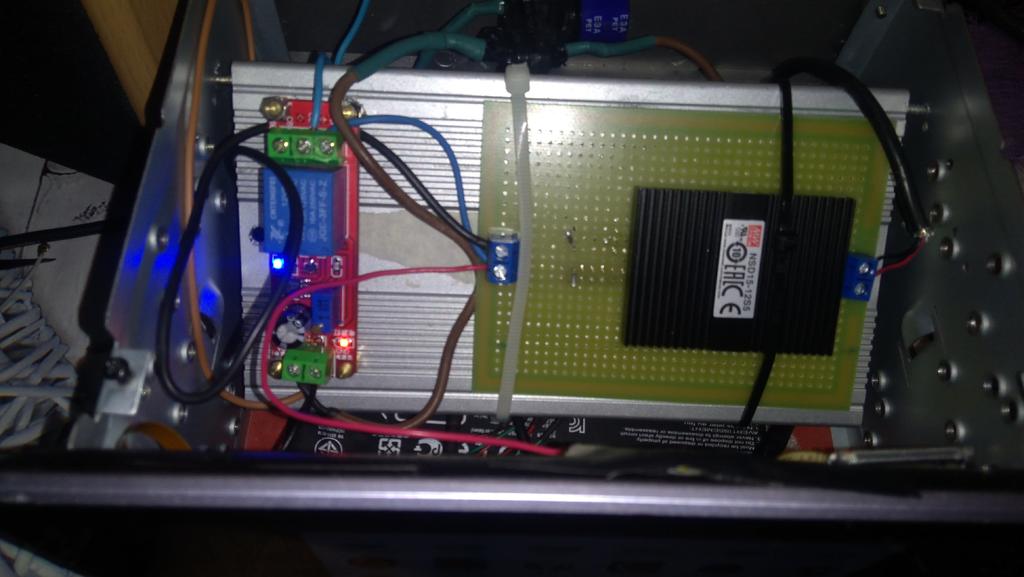

Приветствую коллеги! Не хочу забегать на перед, но ПОКА решение пришло такое. на проц планшета поставил кулер. температура держится от 45-56(макс нагрузка). Планш стал более отзывчивым и трески писки пропали, даже практически не слышно звуков от ерзания мышки
+ это позволило прибегнуть к нестандартному расположению полки с NSD что привело к его охлаждению посредством этого же кулера.
