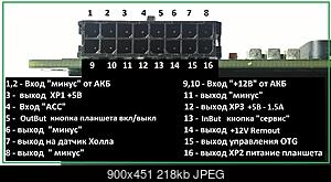

Обновил базовый алгоритм работы распределителя. Теперь если вывести от планшета и подключить к распределителю кнопку вкл/выкл., то работает следующим образом:
Первое включение
(или включение после полного обесточивания по таймеру, или в следствии разряда АКБ до 11,5В)
Включили АСС:
-включаем ХР2 (питание планшета +4.3В)
-отключаем датчик Холла (чтобы экран включился)
-еще через 0.5 сек.
-нажимаем кнопку "Вкл" (длинное нажатие)
-еще через 2 сек. (длительность нажатия кнопки)
-включаем ХР3 (дополнительный канал +5.2В/1.5А )
-еще через 30 сек. (время для полной загрузки)
-включаем ХР1 (питание HUB-а +5.2В)
-еще через 1 сек.
-включаем OTG (появляется "земля" для OTG)
-еще через 1 сек.
-включаем Remout (напряжение всегда такое, как на АКБ, с током нагрузки до 1.5А)
Все последующие включения по алгоритму:
Включили АСС:
включились каналы
-еще через 0.5 сек.
HALL (датчик Холла -планшет проснулся)
-канал ХР3 (дополнительный канал +5.2В/1.5А )
-еще через 0.5 сек.
-еще через 1 сек.
-еще через 1 сек.
Выключили АСС:
через 6 секунд выключаются каналы:
-HALL (датчик Холла -планшет заснул)
-ХР3 (дополнительный канал +5.2В/1.5А )
-еще через 1 сек.
-OTG (пропадает "земля" для OTG).
-Remout (напряжение всегда такое, как на АКБ, с током нагрузки до 1.5А)
-еще через 1 сек.
-ХР1 (питание HUB-а)
Канал ХР2 (питание планшета) работает
и выключится через 36 часов или если в течение этого
времени произойдет разрядка АКБ до 11.5В
Возможная ситуация:
(АСС включен
-планшет и периферия работают
-двигатель не заведен
-на АКБ подзарядка с генератора не идет
-АКБ разрядися до 11.5В)
-через 10 секунд выключаются каналы:
-еще через 2 сек.
-ХР2 (питание планшета)
-если вынуть ключ зажигания, то система полностью обесточивается.
Режим "Сервис"
При включенной кнопке "InBut" (если эта кнопка
с фиксацией положения подключена
к соответствующему выводу разъема
и замкнута на корпус) система переходит
в ждущий режим
- все каналы (кроме питания планшета) отключены (соответствует режиму "Выключили АСС") и реакции на наличие/отсутствие "АСС" нет.
